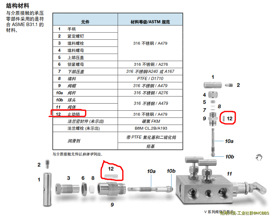

正在读一个国外项目的项目规定,里面有一个关于变送器阀组的要求:
All valve manifolds shall be provided with anti-tampered key
不清楚这个anti-tampered key是什么意思?急求大佬帮忙!

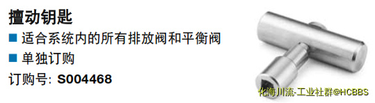

coolycs楼主 VIP会员 VIP会员 | 显示全部楼层       最后访问IP北京市
刚查了一下,中文翻译叫擅动钥匙。但是没有图片详细解释。
世伟洛克样本的图片截图
发表于 2017-11-29 10:37:16
leily1982VIP会员 VIP会员 | 显示全部楼层       最后访问IP广西壮族自治区
这应该是一个零能源的安全理念吧!
发表于 2017-11-29 11:18:03
ゞ①點ゞVIP会员 VIP会员 | 显示全部楼层       最后访问IP四川省
coolycs 发表于 2017-11-29 10:37
世伟洛克样本的图片截图
感觉更像个扳手,钥匙,应该是拆卸阀柄或是操作阀柄,开关用的吧。图片里看到侧面有个内六方的套筒,阀柄的侧边通常都是个螺钉来固定阀柄的
阀组上好像都有一个止动销,我寻思这个钥匙是不是用来扭动止动销的。仅仅是猜测,还是请明白人指点一下。
发表于 2017-11-29 13:30:06

发表于 2017-11-29 14:35:54
就是一个防止 误动的销,有的公司叫 Lock Pin,是一样的作用。
发表于 2017-11-29 15:37:40

发表于 2017-11-29 19:33:53
干过的一个国外项目上联锁用变送器三阀组用锁直接锁死,防止误操作。
发表于 2017-11-29 21:05:47
什么样子的锁?有图片吗?或者描述一下也行
