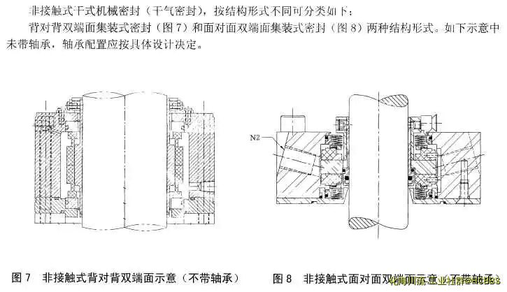

简单来说就是利用外加气体(氮气)的压力“顶住”泵、压缩机等内部介质压力,使其不往外泄漏。
