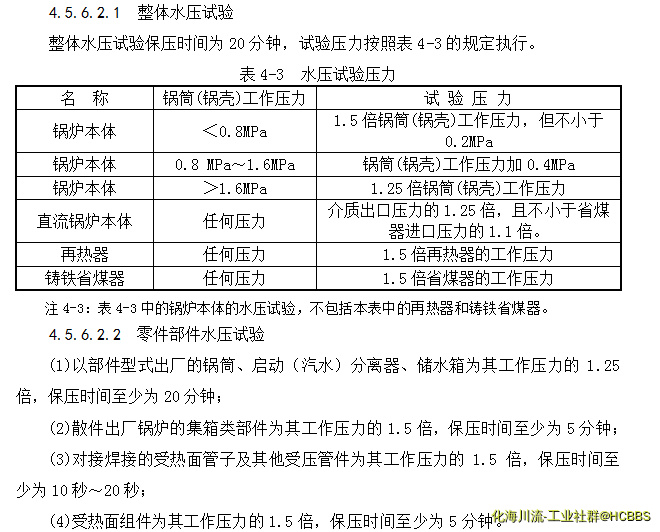

电站锅炉的水压试验压力计算是按照设计压力还是工作压力?

工作压力

设计压力

或者额定工作压力

根据你的目的选择吧,如果是特检所验收,那必须是设计压力,如果是检修后打水压,那就看领导怎么安排了

TSG G0001-2012《锅炉安全技术监察规程》  第4.5.6条

设计压力

按照锅炉安全监察规程规定的压力
