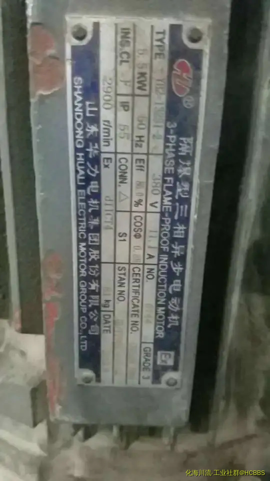

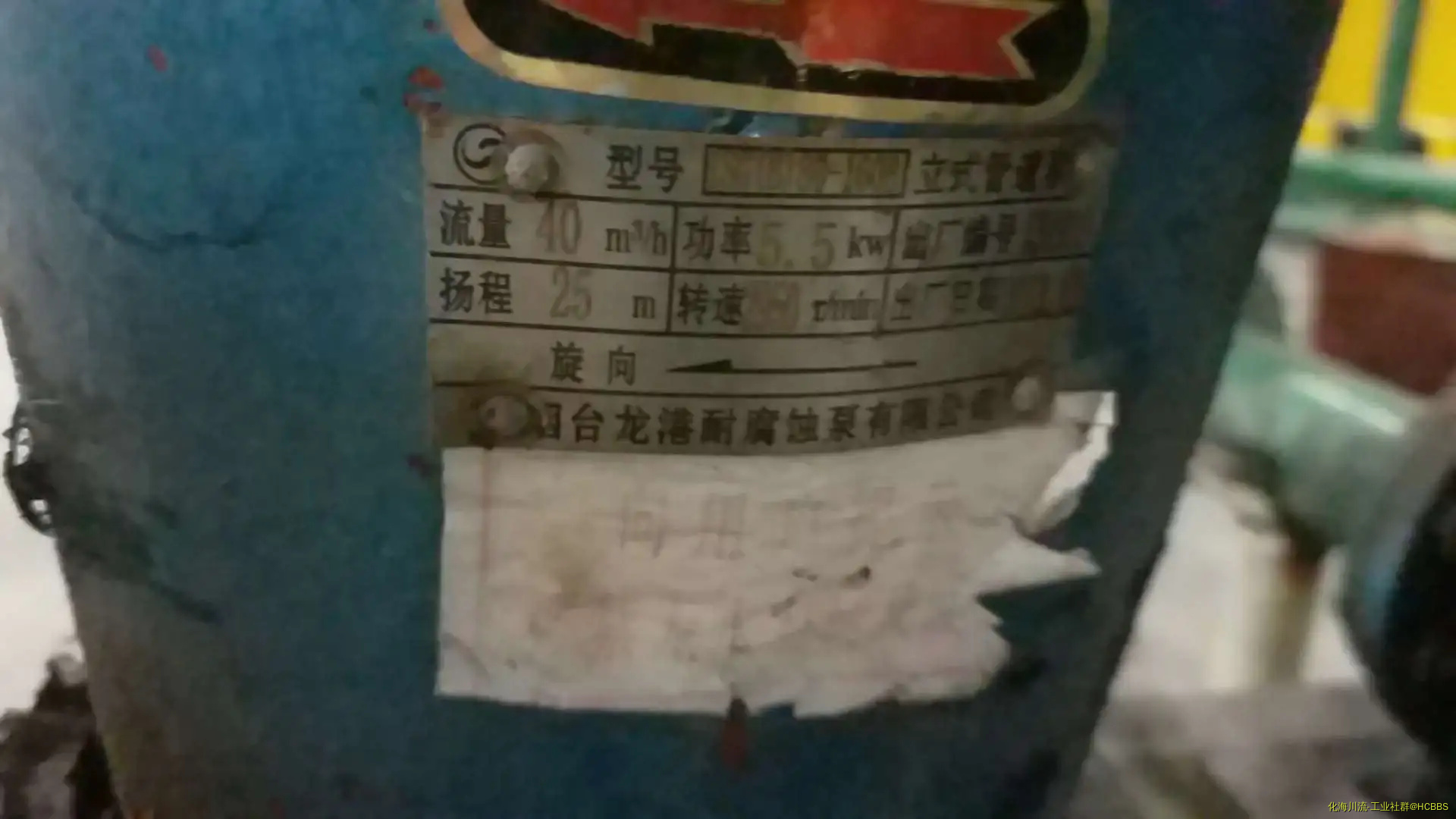

泵体和电机是不是一套,最近一台泵老跳,考虑到换个功率大的电机,需不需要换泵体。如果不换会有什么影响?求教。泵体的铭牌,和电机的铭牌

如果功率相差不大,可以不换泵。关键是转速有没有变化。

5.5KW-2和7.5KW-2   B3安装的基座号相同,
不过你这个立式管道泵电机是非标空心轴的,具体要以厂家说法为准。

有流量计吗?测过流量是多少吗。这个泵40方25米效率65左右,轴功率在4.2kw

离心泵随着流量的增加功率也会相应的增加,关死点的时候功率最小,现在是你出口的压力表接在阀后,显示只有0.09mpa,而泵的杨程是25米,如果入口常压的话,出口压力应该是0.25mpa。所以泵可能是大流量运行超电流

泡沫你说的是出口的状态,我留意了下,我们进口全开,出口不是。电流越大,出口越大,出口压力表越大,可是我们的压力只有这么点,电流也只有达到7A左右,压力上不去的原因(是不是有卸压的地方)

出口越大,电流越大这个很正常,因为离心泵的功率特性曲线就是这样的,关死点的功率是最小的。电流7A电机的输出功率在3.5Kw左右。第一你们的压力表按的位置不对。如果压力表后面有个阀,你就用这个阀来调节,看压力  详情 回复 发表于 2017-11-29 11:52
一万条肥鱼 发表于 2017-11-29 09:44
泡沫你说的是出口的状态,我留意了下,我们进口全开,出口不是。电流越大,出口越大,出口压力表越大,可 ...
出口越大,电流越大这个很正常,因为离心泵的功率特性曲线就是这样的,关死点的功率是最小的。电流7A电机的输出功率在3.5Kw左右。第一你们的压力表按的位置不对。如果压力表后面有个阀,你就用这个阀来调节,看压力表的数,通过这个阀门来调节流量,如果进口是常压的,把压力控制在0.25mpa,你看一下这个时候的电机的电流。如果在8A左右。那么泵是没有问题的。

楼主换电机了吗?换了之后怎么样?

换了个新电机,又跳了。感觉水质有关
