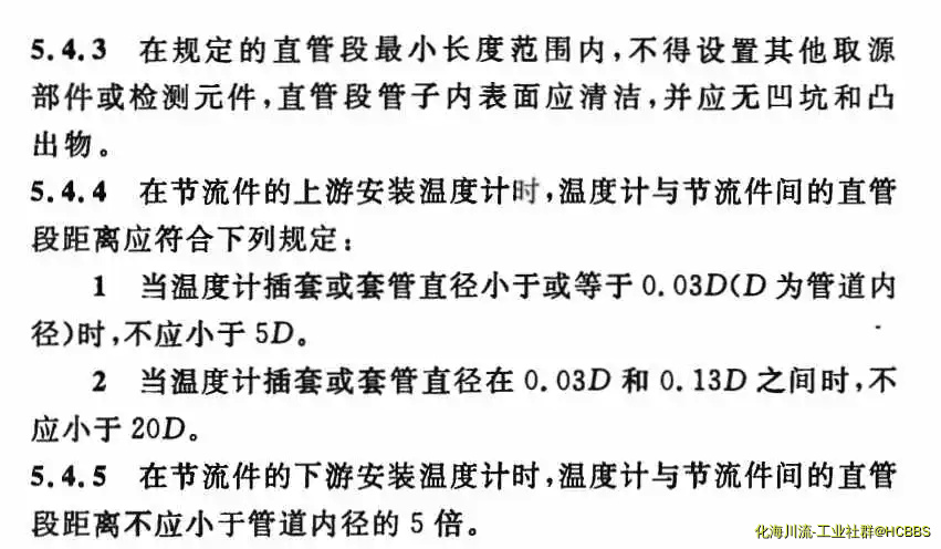

简介--差压流量计(孔板)温压补偿时,压力与温度的安装位置与孔板的安装距离,方向,有什么要求?   最好能提供一下安装标准-登录查看全文

李一凡VIP会员 VIP会员 | 只看该作者       最后访问IP辽宁省
海川大学二年  |  头衔:  【维修工】
简介--压力去压口和测温点都在孔板上游直管段前,现实压力然后是温度再后是孔板流量计。-登录查看全文

ゞ①點ゞVIP会员 VIP会员 | 只看该作者       最后访问IP四川省
简介--还可以选择一体化温度压力实时补偿的呀,温度、压力、流量安装一个点就可以了,不用安装这么多。直接输出补偿后的流量。-登录查看全文

简介--在GB 50093-2013 自动化仪表工程施工及质量验收规范中有规定,见图片:-登录查看全文
发表于 2017-11-28 16:12:33
