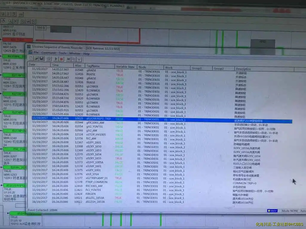

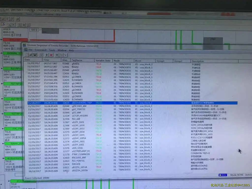

我公司二氧化碳压缩机在运行中203超速保护器突然动作联锁停车。机组ITCC转速为3选中且3支转速均正常, 203超速保护器设置正确。超速保护器为 woodward protech 203.切除该联锁后的试车中,机组转速正常的情况下 203超速保护器又发出超速跳车信号多次。不知该超速保护器能否修复、修复后是否可靠。 IMG_0956.webp IMG_0957.webp IMG_0958.webp

203的LED上有没有自诊断故障提示?

LED上可以查到:显示每单元的当前速度峰值速度停机动作设定点齿数/每一圈或停机原因

203提示就是超速,第一次联锁停车时就看过了,两支转速超速停车。我们是新比隆的压缩机30齿的。203的设定参数也检查了一遍此机组已运行几年了。原因就是203误动。
203本质是三取二的逻辑,有没有可能是现场转速探头的问题。两支转速超速,这两支是不是固定的?如果固定,可以考虑跟那个没触发的呼唤

一般的机组都是6个转速探头3个进203保护器1个就地显示2个ITCC,203好像只有复位没有什么修复,建议检查转速探头看看线路是否有干扰

203超速保护器损坏的概率很小,还没有遇到203损坏的,从转速探头到203接线的位置进行排除检查一下,看看线路中是否有强电干扰。

203确实是会误动作,但不是控制器输出或逻辑计算(三取二)错误,肯定是内部输出继电器K30、K31处接线触点问题,203如果没有错误信息,建议从线路上分析
