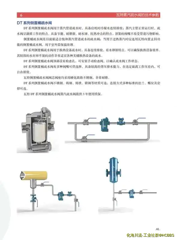

建议选用倒置桶蒸汽疏水阀,内置止回阀,每50米设置一个疏水站,每个上升和下降管的最低处设置疏水阀,管道末端设置疏水阀。疏水阀站采用集水管,否则管道口径再大也没作用,采用集水罐后,侧面接出DN25的冷凝水管,疏水阀尽量靠近蒸汽集水罐,选用DN15的瓦特DT580倒置桶疏水阀即可。
附件资料可供参考!
任何蒸汽疏水阀问题欢迎咨询杭州瓦特节能工程有限公司
15158849903
发表于 2017-11-25 16:01:45
蒸汽管道疏水应该选择哪种疏水阀.pdf
43.49 KB, 下载次数: 3, 下载积分:财富 -5 财富值
 [预览]
管道的低点和管端需要设置疏水阀,特别是间断使用的管线末端。
