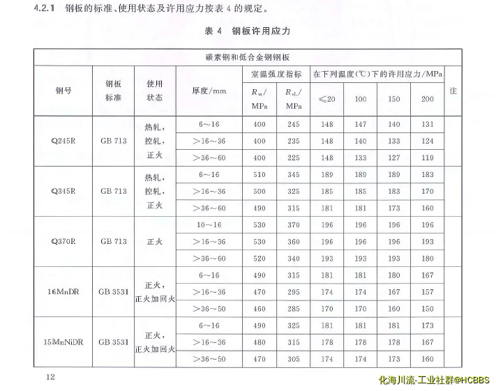

各位大师,一液氨球罐,球壳板材质16MnDR,厚度可否用到52?——常规设计计算。。。。

液氨球罐,还是用的16MnDR的材料,猜测应该是低温液化,那么设计压力应该很低呀!怎么能达到这么厚呢?
如果是常温液化,设计压力达到2.16MPa,那也应该用Q345R或Q370R啊,感觉是设计方案出了问题。
楼主把详细参数拿上来看下,包括容积、温度、压力。

建议采用分析设计,可以节约不少材料呢
