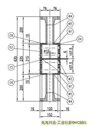

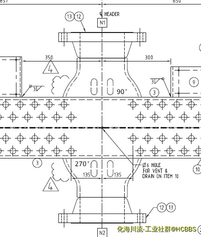

离心压缩机组的润滑油冷却器和天然气的冷却器,进出口管线在一侧,放空排污阀门在另一侧,请问为何在进出口管线的一侧管箱内的隔板处,都开有一个小孔,这样进出口不是不能隔离了吗,天然气的还好理解,毕竟气体可以压缩,但润滑油的开孔,意味着进出口平压,润滑油在管束内无法流动了,目前我们的油冷器效果很不好,请问是不是这个原因。

管箱分程隔板上的那个孔俗称泪孔,正式名称叫作排净孔。用于换热器检修时排净管箱内的液体。没有这个孔,管箱水平隔板上低于管孔的那部分液体无法排除。
GB151-1999《钢制管壳式换热器》3.2.2 b 中有一条“必要时分程隔板上可开设排净孔,排净孔的直径一般为6mm;”
网上找到的回答,但我们这个开了10mm的孔,而且管束是水平的,这样油全部不走油冷器了

会有一部分从泪空走了,不走换热的管束了,但是不至于都从那里跑了把,毕竟泪空都很小啊,大部分还是走的换热管
发表于 2017-11-16 15:47:24
所以现在很奇怪,油冷器另外一侧完全没有温度,进出口侧温度很高,怀疑油在里面没有流动,另外管束是否需要倾斜角度,这个是水平的  详情 回复 发表于 2017-11-16 16:02

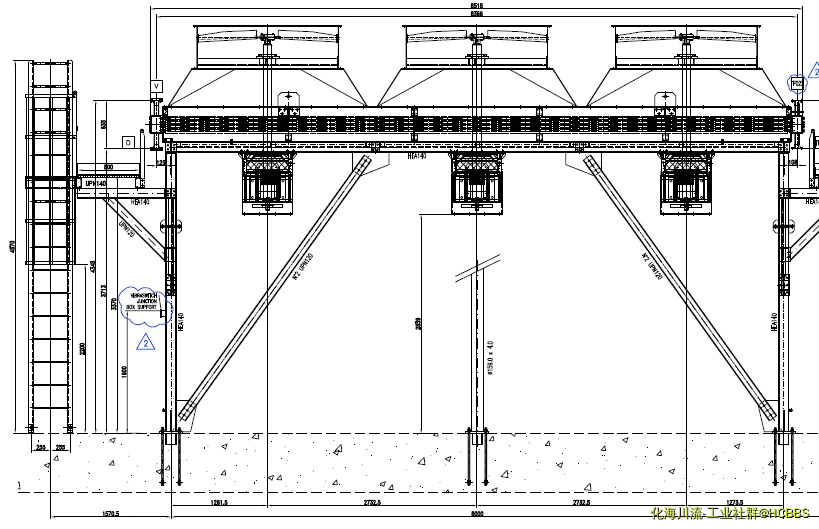

油走的管程还是壳程?
发表于 2017-11-16 16:08:41
走的管程,是空冷散热  详情 回复 发表于 2017-11-16 16:10

楼主北方的吗,润滑油用空冷散热,受季节性影响很大啊  详情 回复 发表于 2017-11-16 20:25
发表于 2017-11-16 20:25:21
是国外一个项目,这边夏季的极限温度达到了53度,我们都觉得夏天抗不过去  详情 回复 发表于 2017-11-16 20:45
发表于 2017-11-16 20:45:00
润滑油进机组温度一般控制在45+-3℃,这种室温怎么也扛不住。我们这夏天温度不高,塔顶空冷还各种冷不下来,更不要说这样的高温了  详情 回复 发表于 2017-11-17 19:23

现在的问题是泵和油冷器的设计流量都是13m3/h,但经过油冷器的流量通过便携式超声波流量计测得仅为6m3/h,仅为一半,其余一半的流量通过压力调节阀返回油箱了,一半的流量经过油冷器,是否会造成油流不懂,现场实测发现油确实在里面没有流动。
发表于 2017-11-18 16:27:56
蓝天 + 5 积极参与
we11we11楼主 VIP会员 VIP会员 | 显示全部楼层       最后访问IP四川省
忘了说了,最终这个问题通过内窥镜检查管箱内部发现了问题,原来是管箱的分程隔离有一大段没有焊好,造成漏油,润滑油大部分经过这个漏点返回了,没有经过管程,解决办法是拆开管箱重新对分程隔板焊接,又重新用润滑油进行冲洗,浪费了大量的时间,耽误了投产进度
