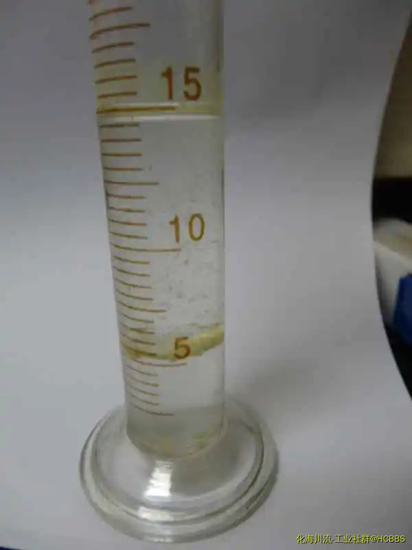

各位海友大家好,博士试验的最新行业标准应该是NB/SH/T 0174--2015。确认无酚类的干扰后,按标准中的描述,如果试样添加亚铅酸钠振荡后无沉淀、颜色不发生变化或只是变成浅黄色,且按照8.4条的规定加入硫磺粉后混合溶液不产生沉淀,则报告为“阴性(通过)”;如果混合溶液产生沉淀则报告为“阳性(不通过)--存在硫醇”。加入硫磺粉后,大家是如何判断的呢?根据对部分客户的回访,发现他们并不是按有没有产生沉淀来判断的,而是按溶液中硫磺的颜色有没有变化判断的,只要混合溶液中的硫磺颜色和干燥的硫磺粉颜色不同他们就判断为“不通过”。如图,被认为博士试验不通过。本人认为这种做法明显不符合标准。欢迎大家讨论指教。你们实验室的博士试验怎么做的呢?

按照硫磺的颜色有没有变黑来判断
