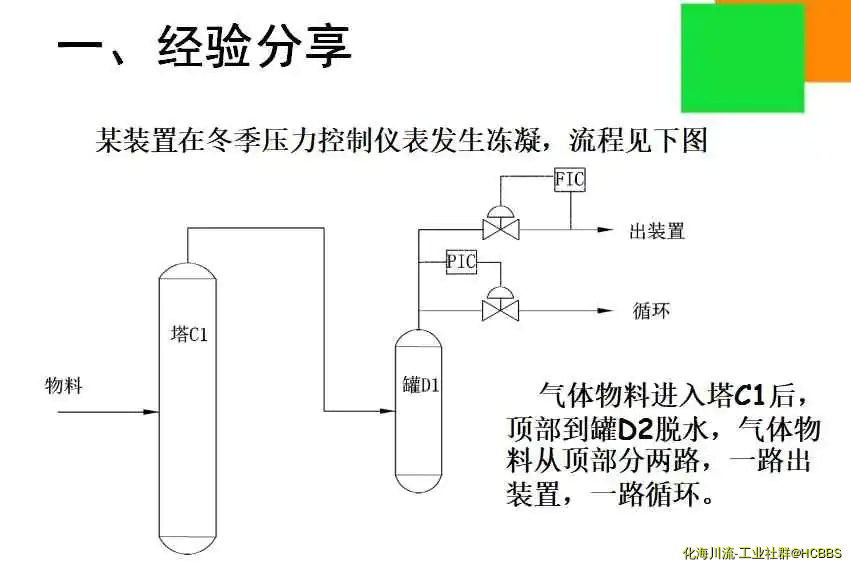

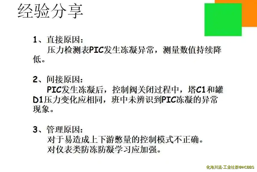

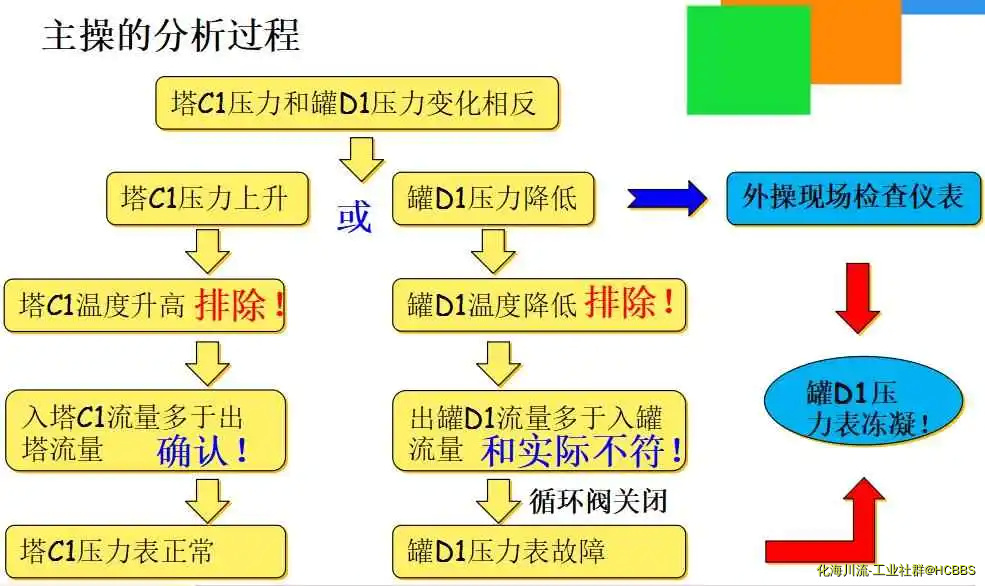

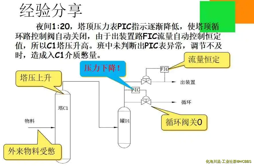

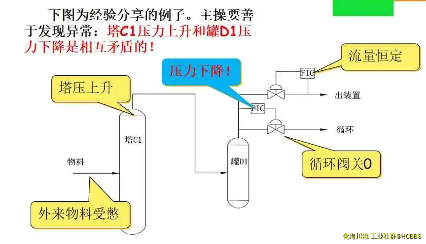

[原创] 2017冬季,防冻防凝专栏(经验分享)
2.4K |10
冬季来临,对于北方的炼厂,防冻防凝问题提上日程,不容忽视
关于生产、关乎安全、关乎你我
岗前预检、班中检查显得尤为重要
今天和海友做一经验分享
大家畅所欲言,说说你们炼厂好的想法、做法
踊跃留言
后续会发具体的分析步骤和判断方法(个人总结)
