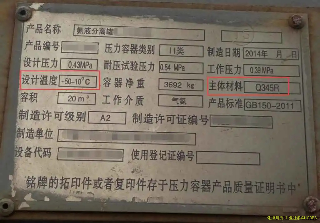

图1:某设备实际设计温度参数应为50℃,而铭牌错写为“-50℃”。
(问下制造或生产单位的朋友,这种情况能办使用登记证吗?)

第一张:参数不应该是+50℃吧,氨液分液罐应该按低温设计,但材料选用错误。第五张:见过异径管串联的,但如此安装才是“奇葩”:)

它的设计参数,实际应为“-10/50℃”。结果写成了-50℃  详情 回复 发表于 2017-11-14 10:47

铭牌是个非常重要的部件,监检单位也应该负点责任吧。
压力容器设备专业的一般不应轻易批评管道专业的设计,毕竟专业差得太多了。

第一张:铭牌有误,会不会是制造厂钢印铭牌的时候的失误,或者设计是不是考虑了低温低应力工况,据我所知,设备设计内容,铭牌一般是不出图纸的;
