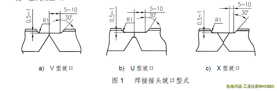

      各位大神,关于CS与SS复合板焊接坡口挖槽问题,现有以下问题请教:
     1. 复合板材料的焊接坡口是否必须挖槽?如下图。
     2. 关于坡口挖掉部分,用过渡层焊接,此位置能否参与强度计算,即计算壳体强度时,
         是考虑挖掉部分基材的最小厚度进行计算?还是用过渡层焊接部分也参与强度计算,
          许用应力如何选取?

关于这个开口挖槽的事情,我也曾遇到过楼主的问题。
据了解厂家不同,做法不同。有的直接开坡口不对过渡部分开槽,有的为了保证焊接质量,还是进行了开槽焊接。貌似大院的图纸都是开槽的。
对于楼主的第二个问题,就是关于计算的问题。这个你多虑了,首先不说开槽的尺寸小或者过渡层焊条是SS等等,为何GB150及固容规对材料的冲击功最低值提出要求?就是为了提高材料(钢板、锻件)的性能,提高材料性能的目的是为了给焊接接头留余量以保证产品质量。所以楼主提出计算强度的这个疑问这个是在安全系数、材料的力学性能及冲击功要求考虑的。计算时按基层厚度计算即可,不必考虑开槽尺寸的影响。

可是,对于纵、环缝坡口挖槽,基材确实减薄了1~2mm,焊缝填充时一般是过渡层(如E309),其性能与基材不同,此部位强度不考虑开槽吗?
