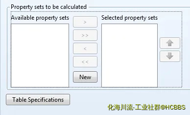

求助各位大神:
为什么我的additional property sets中是空的,不应该有可以选择的一些物性?例如THERMAL HXDESIGN……我的为什么都没有,怎么调出来啊?

这是你在启动的时候选择了Blank simulation模型,选择其它的就可以了。
