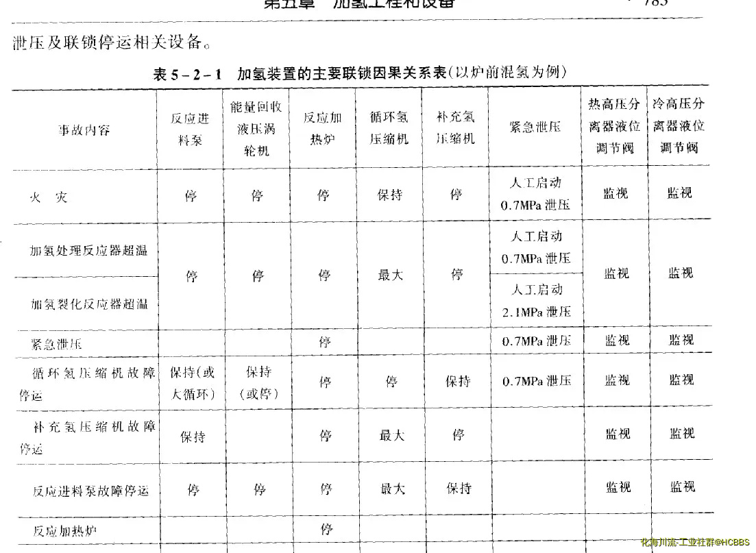

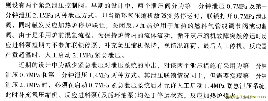

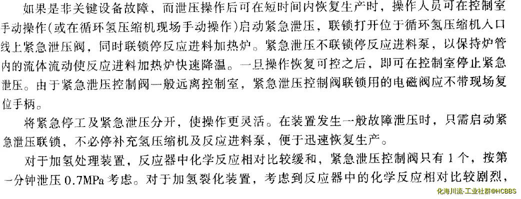

蜡油加氢精制装置紧急停工时,紧急泄压阀启动后循环机和新氢机怎么操作?

紧急停工时,泄压阀启动后,新氢压缩机、循环氢压缩机连锁停车,停车后要注意新氢压缩机三回一阀第一时间关掉,各压缩机进出口阀门关掉,压缩机注意负荷归零,盘车置换!个人观点,谢谢指点!

wx_鹰向远方608608楼主 VIP会员 VIP会员 | 显示全部楼层       最后访问IP新疆维吾尔自治区
我们装置紧急停工时两个压缩机要人工确认,循环机是不是要坚持一会用循环氢带走反应热

小齐_SCDWVIP会员 VIP会员 | 显示全部楼层       最后访问IP山东省
紧急泄压比循环泄压要快,防止反应器温度集聚。

0.7泄压,新氢机0负荷,循氢机不停,2.1泄压全停
