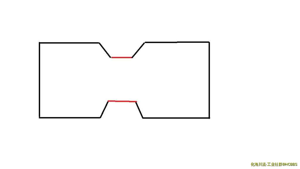

一段筒体短节,两端连的是锥段小端,那么中间这个筒体短节是否必须按照150的规定,必须小于300mm?或者这种不算组装筒体?

上图再说。
从你的字面上理解,是要满足300的长度。但具体还得看下你的结构

就是类似附件中一个卧式容器,两端都是椭圆封头,中间锥段凹进去一小段,标红的那段长度不能小于300mm?

单从GB/T 150.4 标准6.535条的限制上来判断,你的这个不属于组装筒体,所以可以少于300.但从你这个设备的结构形式上来分析,不建议低于300mm的设计。理由如下: 1.要满足锥段小端的加强长度(两个锥段); 2.要满  详情 回复 发表于 2017-11-10 14:32

可以小于300,例如一些管箱,筒节就是小于300,GB150上的小于300是指组装筒体的,就是多个筒节组焊成筒体,单筒节不能小于300,你这个应该不属于此类

四楼意见是对的
2.要满足两个锥段的两个环焊缝的热影响区的长度;
因为你没有附加设计参数,直径、压力、温度啥都不知道,所以具体300mm能否满足,需要楼主自己核算下
发表于 2017-11-10 14:32:50
梦幻100 + 6 深入讨论
非组装筒体,只有一个筒节时,不限制...

来个水的:都说的不错,你能不能了解一下,为什么是300mm,而不是400mm或250mm。如果知道这个,就不纠结了。
发表于 2017-11-10 17:02:36
我觉得与射线检测有关。纵缝射线检测单张片子最长长度就是300mm。400mm和250mm都会造成片子的浪费。 要体现节能环保的原则。  详情 回复 发表于 2017-11-12 10:14
B0SS + 5 有道理
限制300mm没有理论依据,开会决定就像返修2次后要单位技术负责人签字一样,都是管理问题
要体现节能环保的原则。
