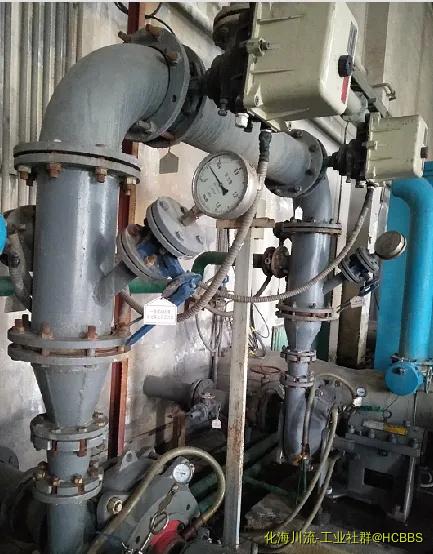

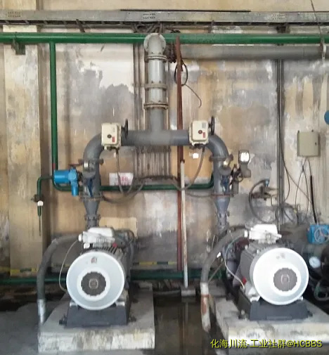

附图是泵出口管道安装的现场拍照,时间紧,效果不太好,请分析一下,泵出口管道安装是否有问题?

hongri9804VIP会员 VIP会员 | 显示全部楼层       最后访问IP黑龙江省
如果是我安装,我不会这样设计,我会让两台泵的出口管线分别接入汇管。
发表于 2017-11-20 13:18:16
出口管线接入汇管是角度的问题,其实没有接入。两台泵的出口管线汇总后一根总管去吸收塔。  详情 回复 发表于 2017-11-20 14:38

vavankVIP会员 VIP会员 | 显示全部楼层       最后访问IP江苏省
两台泵应该不是同时工作的。

流水之云shine楼主 VIP会员 VIP会员 | 显示全部楼层       最后访问IP江苏省
我其实说的是两个阀门执行机构的安装方向,压力表的安装方向,大家看看舒服吗?
发表于 2017-11-20 18:08:52
还要螺栓上的螺母,有的在上边,有的在下面,哪个对呢?  详情 回复 发表于 2017-11-22 14:07
