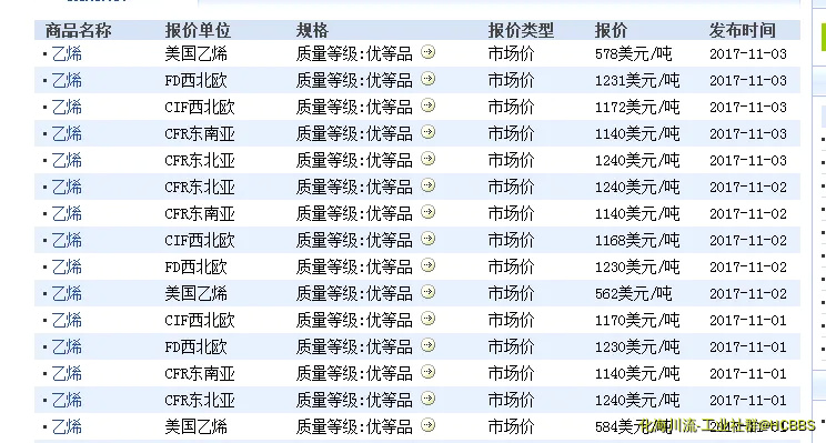

为何乙烯报价差别这样大

估计是因为报价包含内容不同造成的,CIF=成本价+装卸费+运费+保险     CFR+保险费=CIF等等

相当于有的是出厂价格,有的是到用户储罐的价格,当然有差距了。

页岩气成功开发助推了美国天然气凝析液产量的增长,乙烷作为凝析液中产量最大的组分,增长依然强劲。
而美国的乙烯,来源于乙烷裂解。
世界其他地方生产乙烯,还主要采用石脑油裂解。这就是价格的差距。
