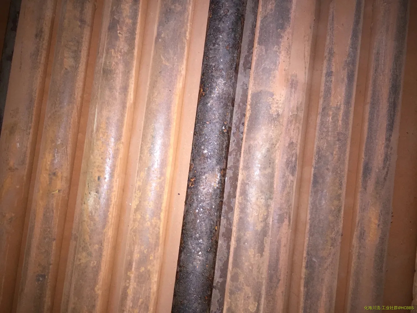

燃气锅炉炉管腐蚀
2K |3
炉管腐蚀严重,还敢烧不

拿一段除锈后测一下壁厚,如果太薄就别用了,用的时候也要除一下锈。

MGCBZTAVIP会员 VIP会员 | 显示全部楼层       最后访问IP山东省
从第一张图看腐蚀严重的是连续排污管,螺纹烟管腐蚀似乎没那么严重,除锈检查下,排污管在锅筒内不不影响安全使用,螺纹烟管如果腐蚀到这个程度估计就够呛了
连排下面那根也腐蚀了,应该还能用
