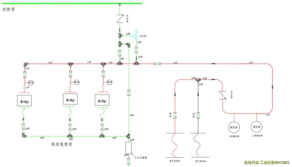

如图所示,该图是氢气集装格给后面电堆供氢的流程图。集装格出口为以前安装的两级调压,其实为当时设计的错误。由于不能满足每个电堆对氢气压力的需要,我在后面每个工位前又加了一级调压阀。问题在这里,能不能将集装格出口的两个调压阀换成一个球阀或者其他阀门,通过球阀的开度初步调压然后靠后面一个调压阀进行精确调压?球阀能不能达到初步调压的目的?会不会对流量有影响?调压阀前后的流量有没有变化?集装格氢气出口压力为14Mpa,氢气进入工位的压力要求为0.6-0.9Mpa。进入每个工位的流量要求为500L/min。

管路图
管路图
