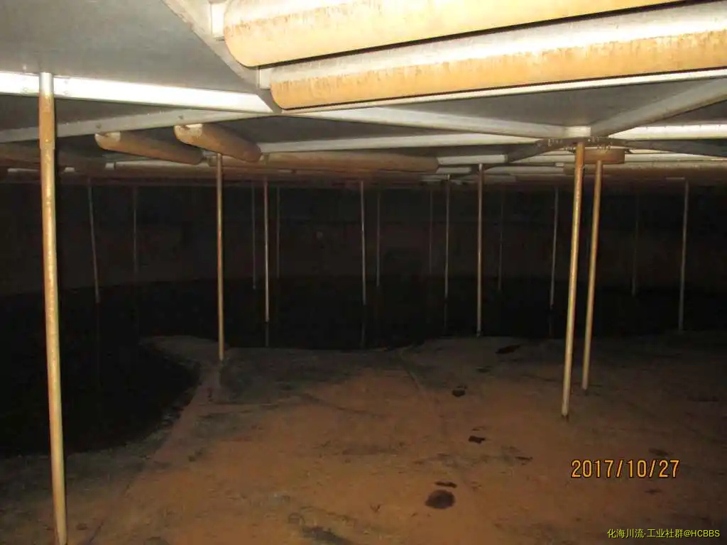

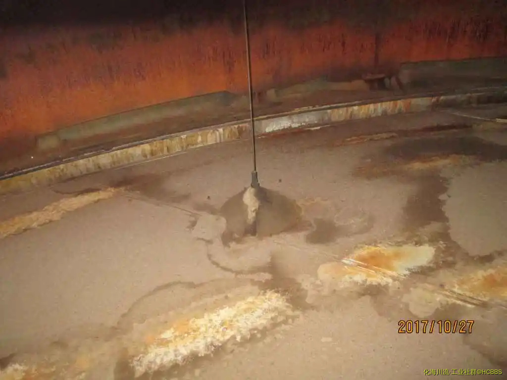

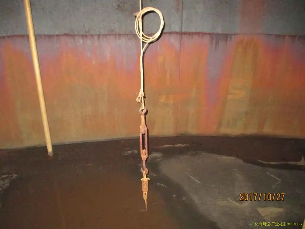

浮盘的导向钢丝,从浮盘下部拍的浮盘支腿

请问你们这是什么介质的储罐啊,平时介质进出频繁吗?用这种六角式浮盘稳定吗?会不会出现浮盘散架的情况?

罐内储存汽油,进出频繁。稳定性可以,没出现过散架现象。

常规做法,罐做的还可以。

导向钢丝是什么用途?储罐里面的液位计管、量油管不是已经有导向作用了吗?

我想问一下,您发的这个浮盘材质,我们在实际过程中好像逐渐淘汰铝皮的了

我先说一下楼上的问题,导向钢丝也叫防转钢缆,他的作用是防止浮盘上下及左右偏移,看到下面的弹簧了么,哪个是保证在浮盘偏移的时候保证一定弹性防止钢缆断开。
给你提个建议,防转钢缆下面的弹簧进过我多年的时间经验其挂钩处由于破损过于频繁极易导致挂钩处断开,所以现在我们已经将弹簧摘除之间用挂钩相连,在实际运行过程中运行效果不错,防转钢缆断裂情况明显下降。
可能有人会问在没有弹簧的情况下是不是钢缆的弹性会不足,对于这点我想说,不会的因为钢缆本身就有一定的弹性而且长度较长所以其弹性已经满足日常储罐浮盘的运行,所以不用担心浮盘的运行问题。
另外不要忽视浮盘钢缆的问题,如果防转钢缆断开未及时恢复的话极易造成沉盘事故,所以请大家重视!

导向钢丝除了导向外还有防止浮盘旋转的作用

罐底这么脏,汽油杂质高吗?

进出油在频繁,液面始终保持在浮盘支撑住以上,也不会对浮盘产生多大的危害。
