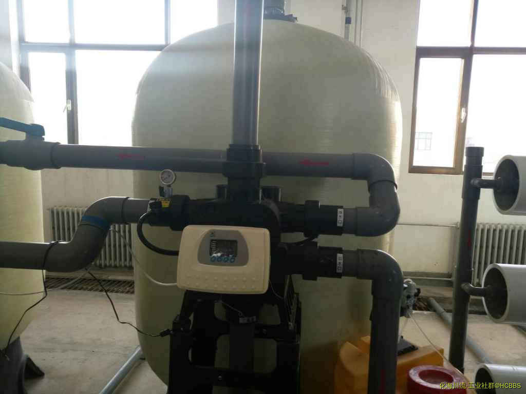

请问各位海友,通常锅炉钠离子交换器都使用的是哪个厂家的?还有注意事项是什么?钠离子交换器对清洗盐有要求吗?

做这个的太多了,盐颗粒不能太小

钠离子交换器只能制取软化水,不能满足中压以上锅炉水质要求。因此需要二级除盐+混床系统或者反渗透+电除盐系统

钠离子交换器对盐有没有要求?我们采购的盐又大又脏!会不会影响钠离子交换器的再生效果,以及制水合格率?平常大家一般用的是什么试剂检测制水是否合格呢?还是有别的检测方法?

为什么盐颗粒不能太小?加到盐水桶内不是以及溶解了吗?

我们是平常的生活热水锅炉,跟采暖锅炉使用的,一台常压,一台就是平常的采暖压力!你说的是脱盐水吧,脱盐水制水复杂,而且浪费水比较严重。

我们的使用工业盐,含杂较多,溶解后沉淀,并及时清除漂浮物,不影响使用

是先溶解好,在往盐水桶里面加吗?盐一次应该加多少?是不是必须得达到饱和盐水效果才更换呢?

如果有一个中间溶解箱就更好啦,溶解的饱和盐水在抽取使用

容易被吸到控制器里,控制器坏的快

可是大颗粒盐不容易融化

有的压制的那种大颗粒盐,确实不好融化
