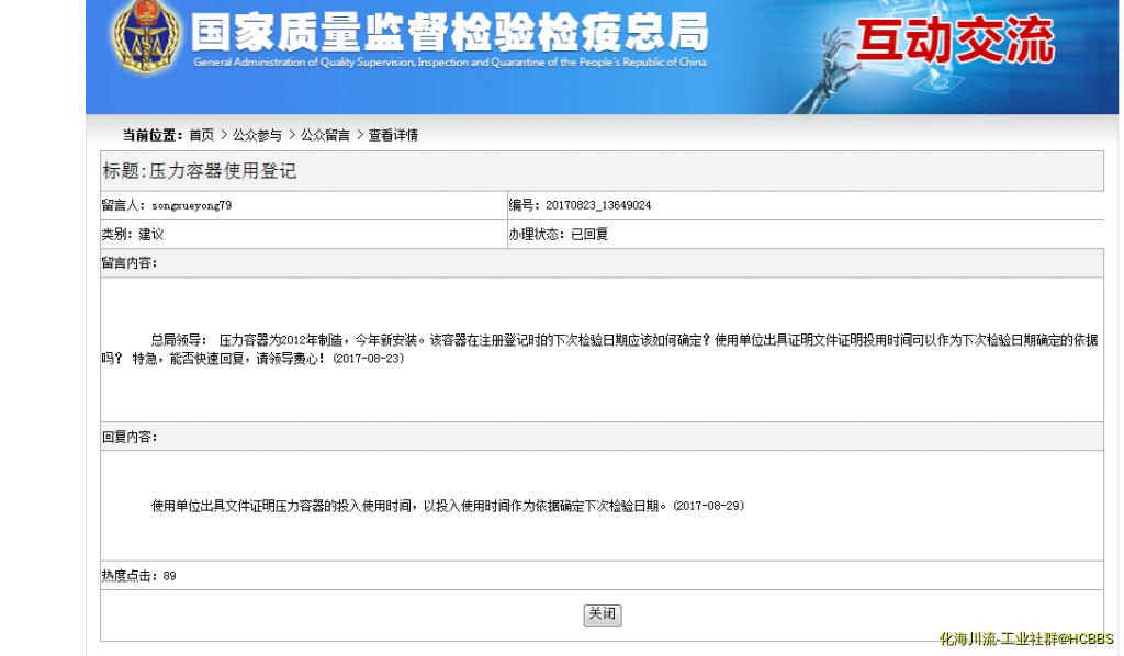

15269377660VIP会员 VIP会员 | 显示全部楼层       最后访问IP山东省
海川大学二年  |  头衔:  【设计工程师】
看总局的回复,投用时间也可以。我考虑实际有问题。
发表于 2017-11-13 07:27:53
