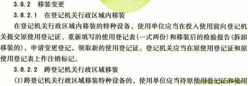

可看一下TSG 08-2017《特种设备使用管理规则》:
