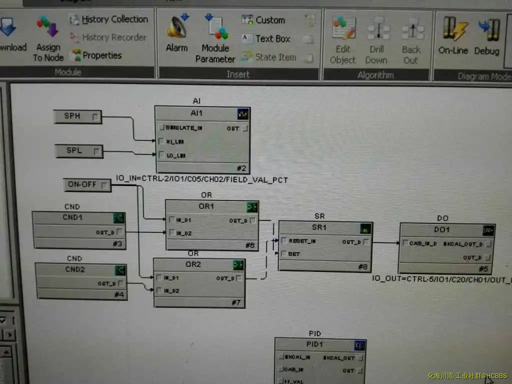

如题,我们装置需要组态一个液位控制80%以上液位开阀,30%液位以下关阀门的程序。我不会组,然后就从程序里面找了一个,复制过去改了位号,但是问题来了,我发现这个软件真是不友好,必须得分配控制站,然后组态里面是两个站的点的话还不能够显示,不能够输出,求问这怎么解决啊?我已经接线了。

没太明白您描述的什么意思。首先复制过来是没有问题的。但是地址要重新分配、下装。还有就是卡件通道使能。再把量程改一下就行了。没别的东西了

我们有好几个控制站,在组态需要分配站,如果不是这个站的点就不能显示或者输出。

艾默生dcs,输入和输出必须在同一个控制器下才能控制。跨站是不行的。艾默生dcs不是很了解,我们有一个分公司用的是艾默生的中控,所以略微了解。不知道对你有没有帮助
