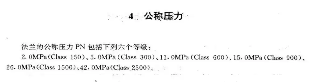

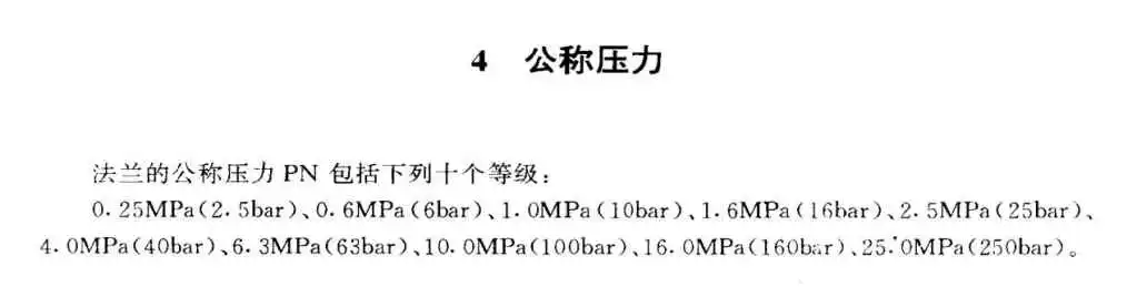

Pg已经有些年不用了,不同的标准中采用的单位有所不同,如DIN标PN的单位是bar,国标中的欧洲系列中单位采用MPa(bar);美标或国标中的美洲系列,采用磅级表示。HG/T标准中压力等级图片
发表于 2017-10-30 14:02:05
国标中的欧洲体系
国标中的欧洲体系

123B123VIP会员 VIP会员 | 显示全部楼层       最后访问IP北京市
公称压力后一般不写单位,但是有Bar或Mpa(1Mpa=10Bar)时候, 需标注单位,否则压力等级容易混,弄错。
Pg的单位是kgf/cm2,相当于Bar。
DIN标PN的单位是bar,
国标中的欧洲系列中单位采用MPa;
美标或国标中的美洲系列,采用磅级表示。
例如:公称压力PN10 有的标准为10Mpa, 有的却是10Bar(相当于1Mpa) 《压力管道技术》、《压力管道审批教程》、《工艺管道配管设计与工程应用》第686页有介绍
