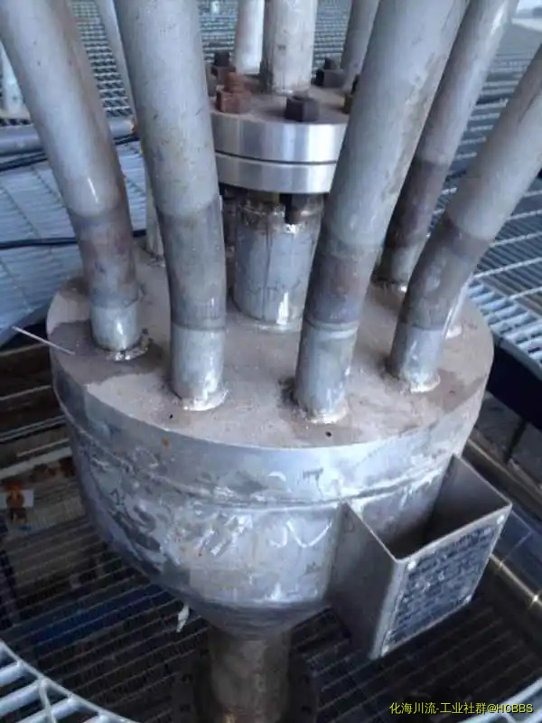

同标题所述
发表于 2017-10-28 14:51:42
盖板上面的开孔有何作用

消除应力的吧。

lhlakeVIP会员 VIP会员 | 显示全部楼层       最后访问IP江苏省
什么设备?感觉应该是热电偶吧,用能测量温度的

终身会员  |  头衔:  【工程师】
小孔在哪儿,怎么没看见

ZYSLYQVIP会员 VIP会员 | 显示全部楼层       最后访问IP山东省
每根管都对应一个小孔吗

wlq1978VIP会员 VIP会员 | 显示全部楼层       最后访问IP辽宁省
信号孔

我觉得这时焊接时留的小孔

里面是内衬结构,焊接时可以消气,使用时可以当信号孔,

应该是排气的。
如果是用于焊接时排气,那么焊后此孔应该封堵,而不应该敞开(不了解内部具体结构);
如果是用于料斗进料排气,那么不应该每根进料管处一个孔吧(不了解内部具体结构);

看不清,里面堆焊或贴面的检漏孔?

感觉是焊接透气的孔

还真没有看出来是什么作用,但一看这就是个高压设备,这些管子就现场火焰加热弯制的,痕迹非常明显,不合理!

应该是捡漏用的信号孔。

如果这是热力设备,那么这就是热胀冷缩应力孔..

每根管子焊接时留的排气孔,防止形成死区,产生应力

焊接时的排气孔
