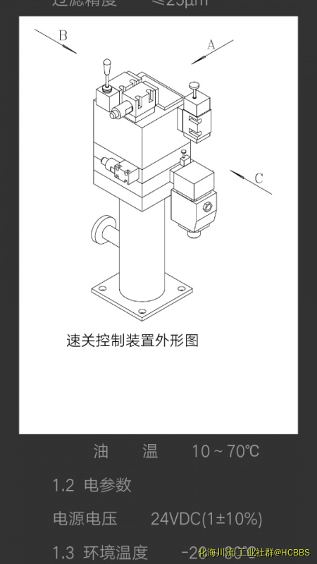

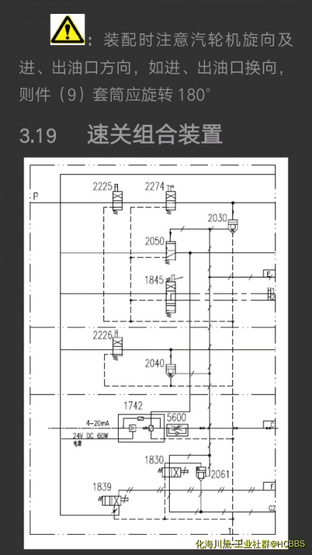

速关组合的一个电磁阀2050温度82.6度,其它的都在四五十度,这是什么原因造成的。

工艺电磁阀还是仪控电磁阀?走的介质呢?~~
