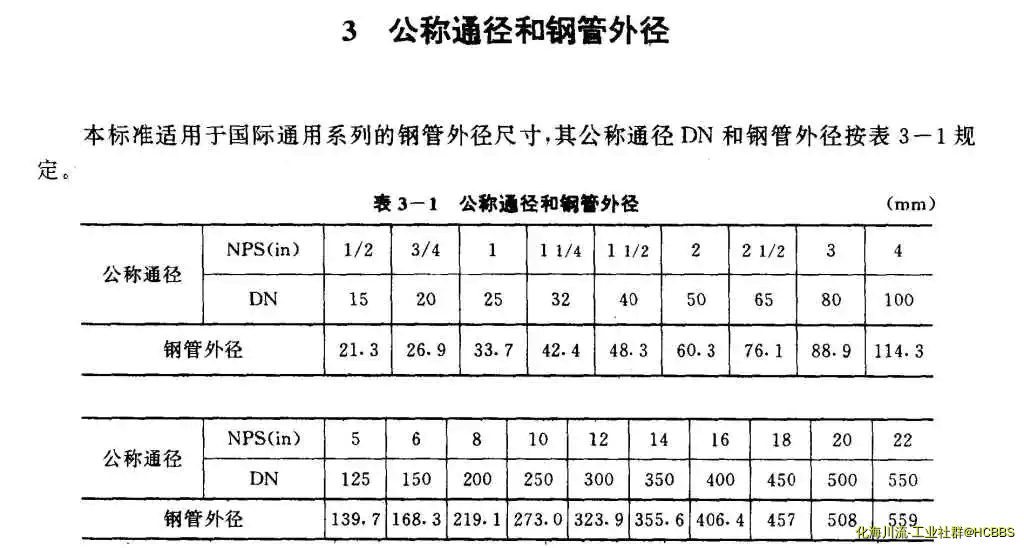

大家好,请问我们平常说的1寸、2寸、3寸、4寸法兰指的是什么尺寸?

是指法兰内径,DN。例如:2寸法兰,DN50,接2寸管管材,实际法兰内径是57mm,
发表于 2017-10-27 18:41:05
看一下图片中的对应关系

1寸指的是英寸,1英寸=2.5CM,也就是所谓的DN25

内径尺寸,1英寸=2.5399999961392厘米,同一尺寸不同等级的法兰又不一样
