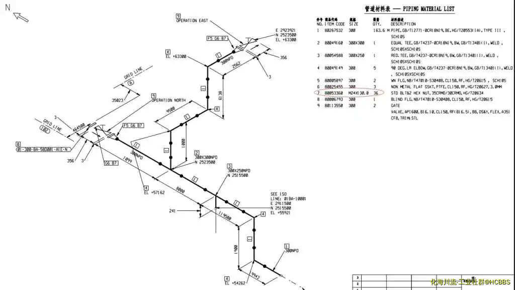

1,管线扒下的长度是160.454米,管线图右上角材料表是163.6米。应该取哪个长度?
2,右上角材料表9个件号,我就第1个能看懂是管子的长度,其它8个件号各代表图上什么?
3,我表格里面阀门和法兰的数量有没有扒对?
PS:我是施工方
不知道在哪里设置奖励海川币,怎么办。回答正确奖励50币哦。

【是这个图,汗!!】
是这个图
是这个图

2是正三通,3是300*250三通,4是弯头,5是没看到6没看到,推测是垫片7是螺栓8是盲板9是法兰

1.当然取163.6米啊
2.规格名称,看后面的标准号不就一目了然了。简单回复一下,1是管子,2、3应该是三通,4是90°弯头,5是法兰,6是非金属垫片,7是螺栓,8是盲法兰,9是阀门。具体规格图上右上角都有。
3数量同样图上都有啊。!每个对应有几个不是一目了然嘛。。。

施工方会严格按照施工图纸施工,除非出现工艺变更,需要正式的变更单;四楼正解,管线、管件的标准、型号都已经说明了,提报备件直接按照这个提就可以了。

我是做管道保温,管子长度取材料表163.6米可行吗?2,3三通需要统计到管子长度里来吗?三通怎么计算绝热层立方与平方呀?8盲法兰要统计进来不?麻烦再解答一下 ^^

三通、法兰、斜三通、螺栓、垫片等类的东西,要对照管道设计说明,这些都是浮云,都能看见了
