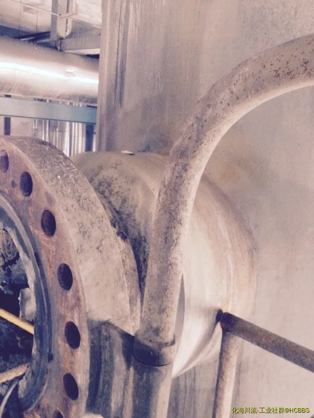

压力容器工作温度50度压力6.4兆帕器壁厚度100mm吧.但是人孔厚度有500mm左吧,我想请教下大家为什么人孔与器壁的厚度有这么大的差别呢?还想问下大家看图片里面都是堆焊的.我想请教下大家什么情况下我们一般堆焊.堆焊为什么呢?

人孔的厚度不可能有500mm,人孔筒节与容器壁连接,两者厚度差标准是有规定的。

浩特楼主 VIP会员 VIP会员 | 显示全部楼层       最后访问IP内蒙古自治区
这个我也是估计哪也得400多吧

接管壁厚与筒体厚度比超过2是不合理的。  详情 回复 发表于 2017-10-27 08:37

400mm厚?你确定?我来给你算下,500人孔我们暂且估算内径是500,人孔筒体厚度400的话,那么直径就是500+400×2=1300。你再去拿尺子量一下。估计是弄错了吧!筒体厚度忘记除以2了吧!
taozb 发表于 2017-10-27 08:37
接管壁厚与筒体厚度比超过2是不合理的。
恩肯定时人孔的直径大与器壁厚度两倍了.它外面是碳钢里面堆焊了一层不锈钢316L虽燃我没量但是实际最少的400多.我试的往进爬.很困难啊

海川工程师(荣誉)  |  头衔:  【略幽默,较阳光】
你这个里面有耐热砖吧?是不是把砖的厚度也算上了?
没有耐热砖就是一个压力容器
浩特 发表于 2017-10-27 11:38
没有耐热砖就是一个压力容器
那确实不常见

zxhslmVIP会员 VIP会员 | 显示全部楼层       最后访问IP河北省
压力不是太高,温度也不高,感觉楼主说的是内径400mm吧。有一台设备,设计压力11MPa,DN450人孔壁厚为46.5mm,主要是开孔补强需要。楼主说的壁厚有点儿不可信。

376867804VIP会员 VIP会员 | 显示全部楼层       最后访问IP江苏省
你这个是三类反应器吧
