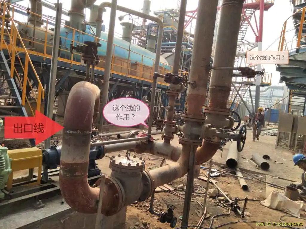

在泵的出口,有一根DN20的管线,不知道有什么用途?同时在泵入口线和出口线之间也有一根连通线DN20的,不知道有什么用途?请大家说说,加分。如图

看不太清,应该是回流线吧。保护泵的。

1单向阀的跨线2出入口跨线。作用是冬天防冻或者高温泵预热用

暖泵线~~~

是泵的最小流量管、或者是预热泵个管线(暖泵线)。

最小回流线,还有单向阀前后的那个暖泵线!

预热线

止逆阀旁路

回流,防冻吧

图中左面的是防冻跨线也可以预热用。右面的是出入口联通线一般在修泵隔离防冻或者是蒸汽扫线的时候用的上

跨过泵出口阀和单向阀,直接给备泵暖泵用啊,从备泵出口夸到备泵入口,保证有介质流通。你说的另外是进出口跨线,就是最小流量线。

防凝线:防凝线用于备用泵检修的情况。从泵出口接到泵入口切断阀前,当检修备用泵时,关闭备用泵入口切断阀,打开防凝线阀门,少量液体在泵入口管段缓慢流动,以保证管道内流体不凝。

预热或反冲洗线

最小回流线

泵出口单向阀的旁路阀;有以下几个作用:1、泵切换倒空时把单向阀后的物料经过旁路回到泵体排放线排放;2、对于有些泵,可以当做反向的预热或防冻线。这个线,最好查一下设计图,看跨线是在出口闸阀的之前还是之后?     泵出口到入口跨线:1、可以起到一定的最小回流作用;2、在次泵切除时,可以防止出口到入口管线低温冻堵。
