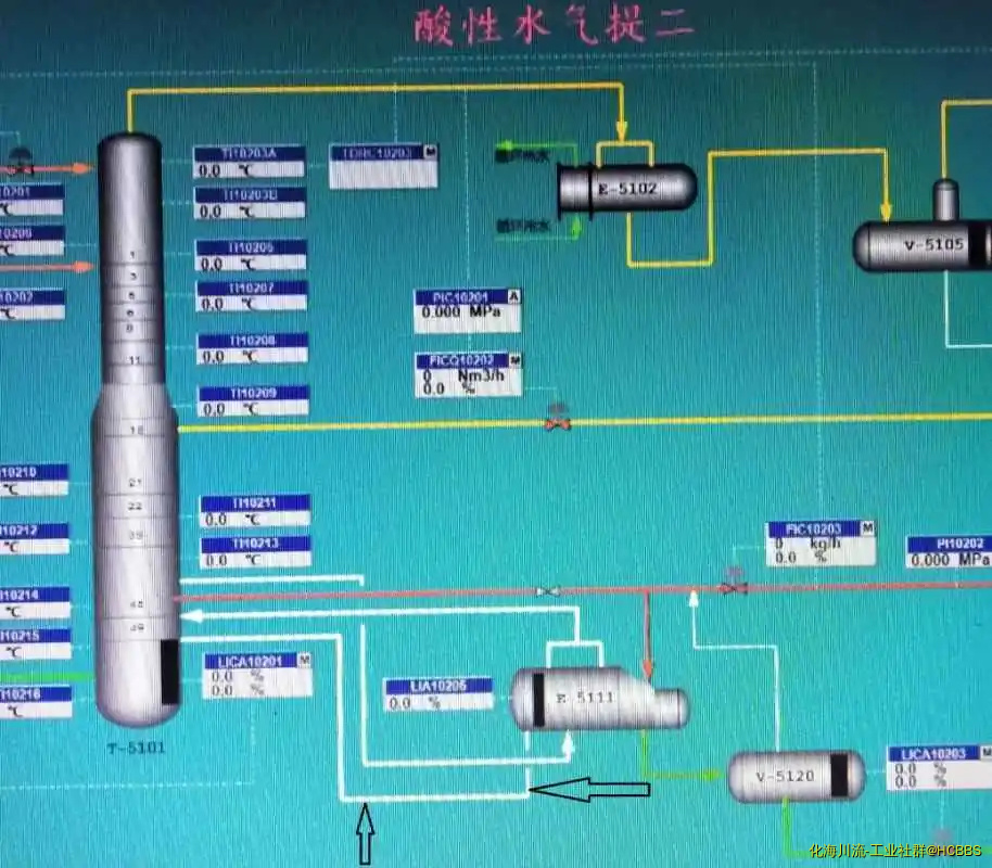

[讨论] 塔的重沸器多了一条管线
1.7K |8
简介--本帖最后由 sxf1028102800 于 2017-10-26 14:20 编辑 塔的重沸器一般都是低进高出,大家给看看这个重沸器多了一个管线(箭头指的管线),不知道这个线有什么用途?如图 .guestviewthumb {margin:10px auto; text-align:center;}.guestviewthumb a {font-size:12px;}.guestviewthumb_cur {cursor:url("template/one_default/assets/common/scf.gif"), default; max-width:300px;}.ie6 .guestviewthumb_cur { width:300px !important;} 登录/注册后可看大图 IMG20170927145520_看图王.webp (51.61 KB, 下载次数: 0) 下载附件  保存到相册 2017-10-26 14:15 上传 // [预览] strpos(IMG20170927145520_看图王.webp,'.doc') !== false //strpos(IMG20170927145520_看图王.webp,'.doc') !== false || strpos(IMG20170927145520_看图王.webp,'.docx') !== false 1296150 == 1725814 var jq = jQuery.noConflict(); function buyAction0(aid,tid){ layer.closeAll(); } function showBuy(aid,tid){ showWindow('attachpay', "forum.php?mod=misc&action=attachpay&aid="+aid+"&tid="+tid); } function showtip0(aid,tid){ lay ...-登录查看全文

简介--没经过换热的导热油从上面流回到换热器?经过换热的下面回去,导热油炉继续加热。不知道对不:P-登录查看全文

简介--看样子是一次通过式的,一开始塔盘上难以建立液位,这条管线上设置阀门,等建立液位后再开启再沸器。-登录查看全文

简介--没有汽化的液体从这跟管线流回塔内。防止换热器淹没,没有汽化空间。-登录查看全文

简介--可能是开工时给塔补液用的。-登录查看全文

简介--应该是开工线,往塔里面垫料用的-登录查看全文

简介--晕,什么回答都有,你先去百度一下釜式重沸器里面的内部构造,就能非常理解那根管线到底是干什么用的了-登录查看全文

简介--进塔底液体线。进重沸器是全抽出。-登录查看全文

简介--这是形成一个内循环吧。貌似见过。-登录查看全文
