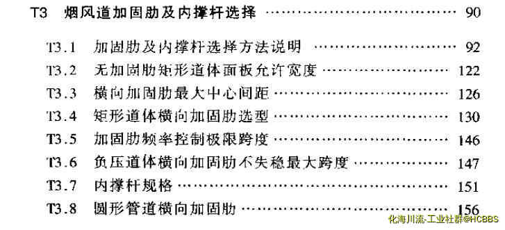

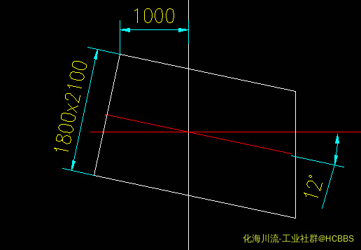

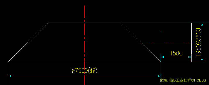

请教:吸收塔矩形入口和出口的加强如何计算?用什么标准规范?

DLT 5121-2000 火力发电厂烟风煤粉管道设计技术规程-配套设计计算方法
