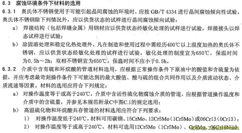

对于您的问题,建议您参看《SHT 3059-2012 石油化工管道设计器材选用规范》6 管道材料 ,特别是6.3 腐蚀环境条件下材料的选择
