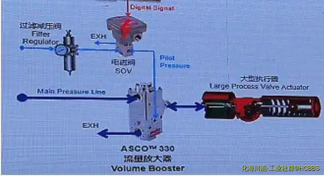

各位师兄:
       在气动执行机构配仪表时,过滤减压阀在如下图的位置对吗?

海川副教授  |  头衔:  【海川活跃分子】
没错,是这个位置。

efei_74VIP会员 VIP会员 | 显示全部楼层       最后访问IP上海市
图没有问题,过滤减压阀装在仪表风入口,给气动执行机构提供洁净、压力稳定的供气;过滤减压阀上游建议增加一个开关卡套球阀,可以用于仪表风来气的关断,便于后续的滤芯更换和调压器更换。

勿忘初衷楼主 VIP会员 VIP会员 | 显示全部楼层       最后访问IP辽宁省
气控阀和气缸不需要洁净气源吗?气缸的风压怎么调整?
发表于 2017-10-23 15:11:19
气控线仪表风加过滤器减压阀属于常规配置,我们在主压力线(仪表空气)上也配上过滤器,确保流量放大器和气缸工作环境更好。

终身会员  |  头衔:  【工程师】
就是通过这个过滤减压阀给执行机构供气
