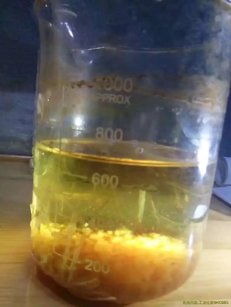

芬顿反应后段加碱回调时,为啥出水发黄,如果不加液碱或者少加出水会变清,是怎么回事?  会的师傅讲一下呗。

可能是有铁离子,加液碱后生成Fe(OH)3沉淀,

你加点氢氧化钠看看铁离子沉淀完没有

催化剂是硫酸亚铁吗?应该是铁离子吧
