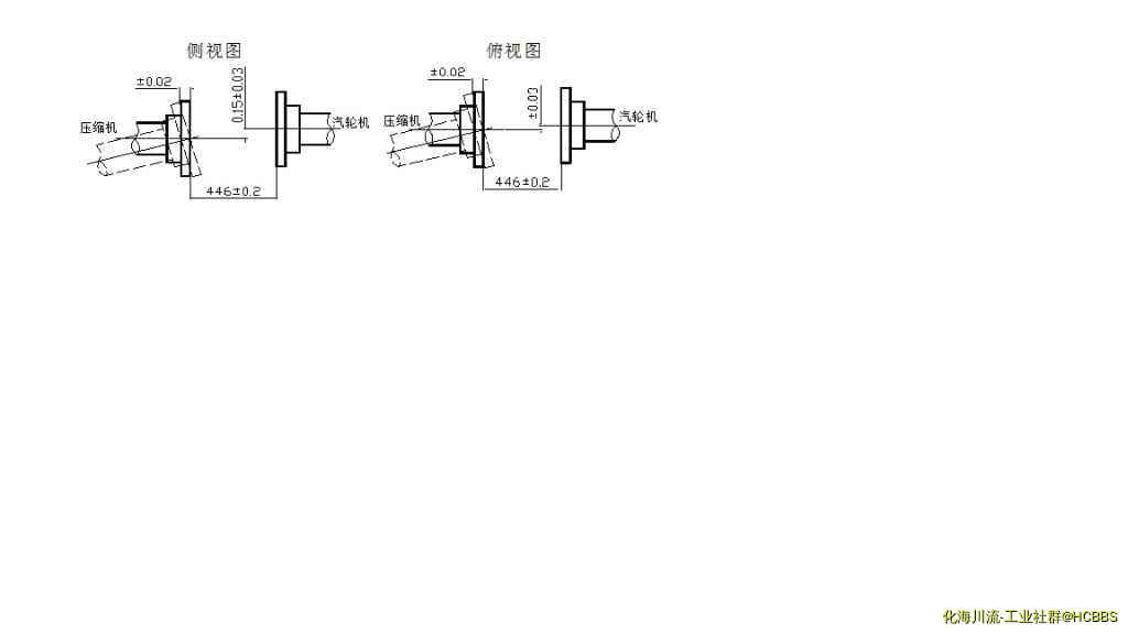

[求助] 求陕鼓汽轮机的找正标准

这位海友:建议你查看你们厂的检修规程或安装使用维修说明书,上面都有比较详细的要求,更重要的是查看上一次检修记录。下面是我们厂陕鼓空气透平机要求:希望对你有所帮助:汽轮机或压缩机一侧为基准,用专用工具进行找正。冷态下找正要考虑高度补偿量,汽轮机高0.15mm。径向位移≤0.03mm;轴向位移≤0.02mm,允许上张口。

每一台机组冷态对中曲线都不一样,所以应让厂家提供

这个机子应该是驱动发电机的吧!建议你找找总成图纸,里面有找正曲线,包括汽轮机和发电机的数据都有。
