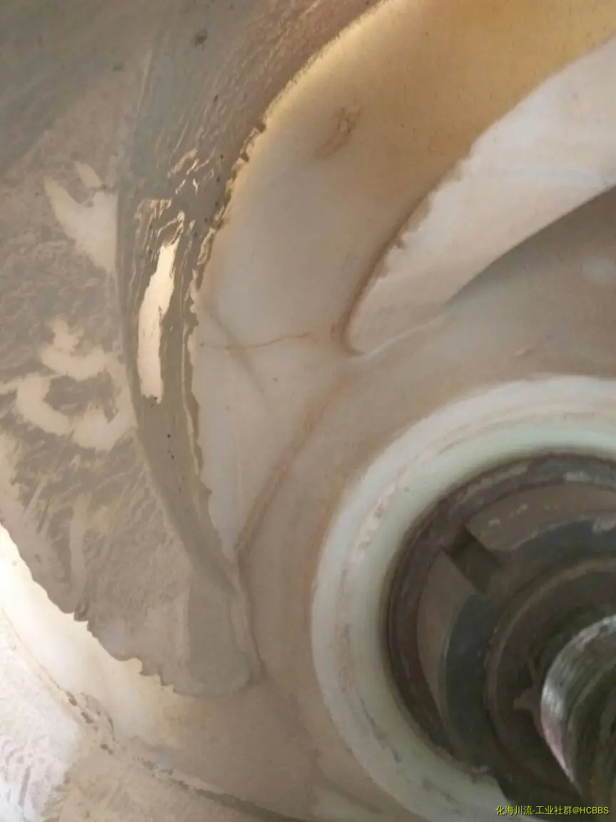

高分子聚乙烯叶轮修复,有懂的吗
2K |5
robinhood7VIP会员 VIP会员 | 显示全部楼层 |阅读模式       最后访问IP辽宁省
单位的防腐上用的泵,有些已经腐蚀磨损了,请问这个是更换合适还是有其他办法修补

更换吧。按照聚乙烯的性质,要修补到原来的强度很难。而且叶轮已经变形出现间隙,效率不好了。

首先应该搞清楚是什么原因造成的泵叶轮腐蚀,你们使用的聚乙烯泵输送什么介质,有没有铁屑等杂物,避免更换后再次受到磨损。
聚乙烯的尤其是高密度增强的都是一次成型的,使用还是更换叶轮吧
