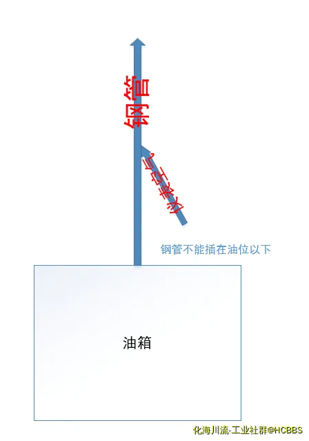

如题,大家有没有碰到过这种情况,怎么处理的?最近论坛有点冷清,大家一起讨论讨论。我觉得要立即打开油箱加油孔或盲板,保证油箱压力不高,紧急检修油雾风机。不知道这样能否保证压缩机正常运行。

我觉着吧,油雾风机的主要作用有两个,一个是将邮箱的油雾排出去,另一个是行成负压有利于润滑油回流油箱。如果油雾风机坏了,个人觉着对于第一个作用影响不大,一段时间内油雾排不出去不会对油造成什么影响。关键是第二个作用,对回油的影响。油雾风机坏了,油箱就行不成负压,会造成回油不畅,当然这个不畅程度会跟油管路配管以及油压有关。由于存在油泵抽吸油的作用,回油虽然会不畅,但是也不至于行成很高的正压导致回油过分的不畅甚至是完全憋着。毕竟即使油雾风机坏了,风机行不成负压但是仍旧管路与大气相通,油箱内上层的压力应该基本与大气压相同。油箱内外压力应该差不了多少。所以,个人认为油雾风机坏了,打开邮箱盖或者盲板没有必要,反而会容易有灰尘杂物等吹入油箱,影响油质。不如直接全开油雾风机系统上旁通大气的阀,(这个阀一般是用来调节油箱负压的,有的设备上没有)。如果没有这个阀什么也不用动我觉着影响也不大,最多是油箱附近的油雾很大。综上,油雾风机坏了,我认为最好的应急处理就是什么也不动,尽快回复风机即可。

这个我们也遇到过。对策不外乎是以下几种,一是做好油烟风机设备的预防性维护,保障其在线运行周期;二是增设备机,备机也可以采用引射器形式,毕竟仪表气源保障性高些;三是整体备机(备件),一旦坏了迅速更换。我们是采用第三种。经验上看,短期(半小时内)停运不会导致安全性后果。需要注意的是油箱真空度是否参与某些联锁。

遇到过这种情况,由于没有备机,电机轴承处直接往外漏油。
最后采取将油箱人孔打开,卡上一个轴流风机,才解决漏油问题。
后来我们就增加旁路,添置了一台备机。

建议不要打开油箱的任何一个口子,因为那样的话解决不了根本问题。
首先如果有备件的话,抓紧更换备件,短时间的回油不畅不会有太大危险,建议不要超过40分钟,如果由汽轮机的更要注意了,如果回油不畅已经造成机组轴封处开始漏油,那一定要注意防火。再一个,如果是在没有备件或者更换备件时间过长的话,建议做一个简易的抽引装置(见附件)

个人认为仪表空气设计在直管段比较好,这样流速比较高切均匀,抽油烟的管在仪表气管接口的稍上方。纯属个人观点。  详情 回复 发表于 2017-11-9 09:12
