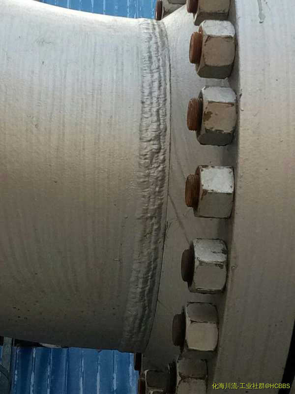

法兰:HG/T 20615
密封面:WN-RF
尺寸:24"
壁厚:28mm
磅级:CL600
管道介质:80~90%H2
压力:5.0MPa
温度:40℃
位置:往复机进口前的立式分离罐前,与立式分离罐相连的配对法兰。

什么原因呢?请高手分析!

材料原因,焊接质量,应力,可能是这几方面吧

基本不存在腐蚀的情况,个人觉得要么焊接有问题,要么应力计算不够或没消除

这是带颈对焊的法兰,怎么感觉焊缝的位置不对劲呢。这么大范围的裂缝,考虑下应力方面吧

我觉得应力方面的原因占多数------我公司一4MPa、450℃、DN350双减法兰焊接熔合线及法兰颈上有整齐的裂纹-----管道振动大,跟应力脱不了干系

这裂得如此整齐。。。。是不是法兰颈部这对焊端 没有R过度哦。。。多半是工况引起的。。
这焊缝也差。。

就算是应力,也没见过那么齐的啊? 我觉得母材问题可能性更大些。

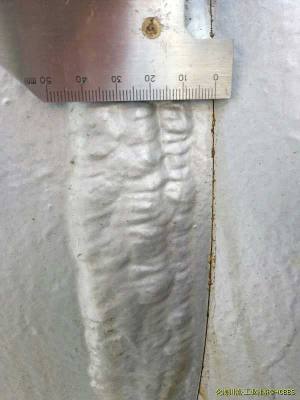

不是焊缝问题,是法兰本体的裂纹,深1mm,已经决定换掉了。

按正常看,法兰裂缝也不会这么规则,像刀切得一样。化验下材质吧,可能材质没问题,是热处理什么没做。

焊接问题,应力集中。焊后没有热处理!

碳钢的法兰,CL600,法兰的温压查HG/T20615满足工况要求的。
应该是法兰本身的问题。
裂纹部位在焊缝的前端,且整齐一圈全部出现裂纹。
建议换下来做光谱分析。
如果管线的应力计算没问题的话,应该是法兰本身质量问题。

可能法兰太短了,接一段上去,里面焊了,外边忘记切除了。会有这么整齐的焊缝?打死我也不相信
