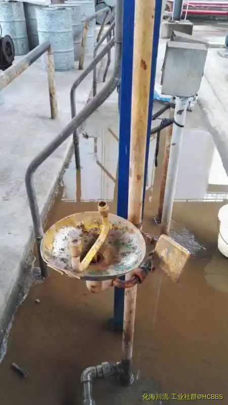

在这图片中的是在用应急设施。图中反映出哪些不足?通过这些现象,可以分析一下,背后存在哪些问题?

现场管理不行,设施缺少维护,侧面反映出单位效益一般

这个洗眼器感觉很久都没有用过和检查了,基本上就是一个摆设,一旦真正需要使用的时间不知道能不能起到应有的作用。还有就是维护工作做的差,锈蚀比较严重,地下有积水,没有排水系统,从这些可以看出管理上的松散和安全意识的薄弱。

还好,我试了一下,还能够出水。只是这样子看起来还不如卫生间里的洗手阀门,真不知道平时是怎么管理的了  详情 回复 发表于 2017-10-20 13:51

洗眼器基本没用了,只是个摆饰。

这样的现场无法谈效益,只是一个摆设而已了

这个洗眼器还有法子用么,这么脏

还可以用作洗手什么的水龙头
看起来安装后也就没有人管理了,也没有安排谁管理。也许是觉得没什么用罢,或者当初安装也是因为设计三同时有要求,验收时需要

吸眼设施形同虚设

图片中这样的情景,反映出生产现场的应急设施完全没有管理,更谈不上安排维护保养了;生产现场脏乱差,地面积水未清理,也许是无序散排污水且排放不畅;装置腐蚀较严重。总之,现场管理严重缺失
