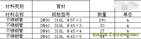

工程需要用到三种不同压力等级的DN40不锈钢管,我报了采购计划,领导却说厚度差别不大,买回来到了现场,施工时容易拿错用错,干脆就报成一种厚度的管子买算了  这种说法。。。

工程上经常这样处理,尤其最近不锈钢管材紧俏,每种几十米不好买,但是这样会多花些钱,而且只能用厚壁代薄壁。
需要注意的是,与这些管道相连的管件(如弯头、变径、法兰等)要相应改变。

对啊,可以按照厚的来用,实际安装中的确容易搞混,采购验收也麻烦,你这量也不多。全部按5MM 的差不多少

问题是,领导说DN40的管子全部按3.5mm买

原则上厚代薄是没有什么大问题的,除非特殊要求(如换热,夹套什么的)。经验上讲3.5的代替3和4问题不是很大,5厚的就要考虑一下了。主要还是看使用场合,这样决策的领导一看是很有经验的,你可以选择信他。

你们是什么厂,如果这样你们厂实在是安全风险很大啊,或者你们能保证买到的管子壁厚全部是正偏差

建议全部以压力等级最高的买。

5mm的壁厚。这个工程的压力能有多高?
发表于 2017-10-19 10:21:25
PN10 PN16 PN14  详情 回复 发表于 2017-10-19 18:02

最好使用高等级代替低等级,为什么有5mm还有3mm的呢?管壁厚度不同,耐压能力和管道的腐蚀余量不同,5毫米的使用3.5毫米代替,管道的使用寿命会降低,有很大的安全隐患。你可以查一下单线图对应的生产工艺管线要求的腐蚀余量,看看有没有差别。要是有差别的话,后果就很严重了。

不锈钢管的外壁一般都有激光打印的批号,规格之类的,怎么会混淆呢?

tcjytzl2005 发表于 2017-10-19 10:21
5mm的壁厚。这个工程的压力能有多高?
PN10   PN16  PN14
发表于 2017-10-19 18:02:15
最高才1.6MPa,为什么要用5mm的壁厚呢?  详情 回复 发表于 2017-10-20 09:05
jmdc 发表于 2017-10-19 18:02
PN10   PN16  PN14
发表于 2017-10-20 09:05:04
更正下,是PN10 PN16 PN40  详情 回复 发表于 2017-10-25 12:48
看看上面。同一工程中,57的管子壁厚才3mm。45的管子却要5mm。
要我说,45的管子3mm厚足以。
领导没好意思说你弄得不对。
更正下,是PN10  PN16  PN40(没有PN14的啊)
发表于 2017-10-25 12:48:25
DN40的不锈钢管,壁厚3个就能满足40bar的要求,所以,领导说的是对的  详情 回复 发表于 2017-10-25 14:45
