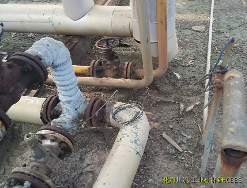

看图查隐患,查找不足也是帮助大家提高认知水平,更好的改进工作
三天后汇总发布查找结果
(参考答案已汇总在第49楼,并解除隐藏限制。)

1、阀门、管道等锈蚀,维护不好
2、保温外防护层部分缺失
3、电缆、线保护不好,无挠性管等防护措施
4、垃圾遍地,现场管理太差
5、管道无支架支撑
6、右侧管道拆除不彻底

法兰安装位置应在方便旋转的位置

塑料管不应离热管如此近

那个铁丝有什么作用

1、保温破损 2、电缆线混乱 3、地面脏乱差,久未打扫

保温层破损,接管断裂,阀门生锈

管道没有流向介子说明、标识,有的管道没有保温,线路有的没有穿管,连接处没有防水处理。阀门腐蚀应做防腐和防雨处理。

1.保温外表面铝皮脱落2.管道离地面太低,应清理地面3.管道底部应该有腐蚀4阀门锈蚀,法兰螺栓锈蚀5保温管道与非保温管道接触带来隐患

阀门、管道等锈蚀严重,电缆没有挠性管等防护措施,现场卫生差,脏,乱!

1、地坪未打2、管线保温未包全3、阀门未做保温盒子4、管线未标识5、阀门未挂牌6、现场杂乱7、左下角那个接线出来的东西是啥?变送器?

1.现场卫生脏乱
2.接线乱敷设。
3.管线没有颜色标识 没有流向标识

1、现场太脏太乱,5S管理缺失;2、仪表电缆未固定或者妥善归置;3、固定太拥挤,一个方面操作空间狭小;4、一段管道保温层未采取保护措施;5、管道缺少支撑;6、管道无标识

仪表拆阶除,电缆未保护

地面无硬化。无管道标识。无管道支撑。无防腐。
