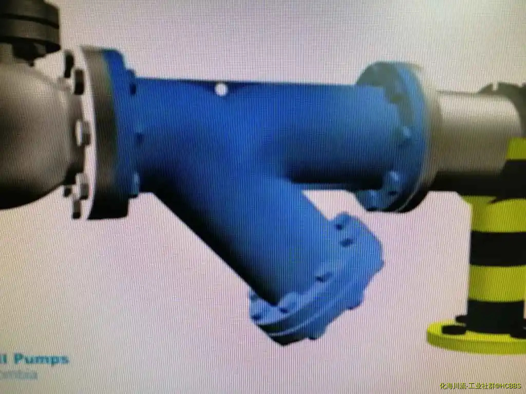

[求助] 新手求问这两个是什么东西

那个蓝色的是什么

第一张图片没显示,第二张:管道阻火器

阻火器

第一张看不到,第二张阻火器,不过你的材料选择也是奇葩,管线和阻火器都是不锈钢,管线法兰用破碳钢的丑的一批,还不安全

法兰是废物利用的吧,中间多了道焊缝  详情 回复 发表于 2017-10-17 11:14

法兰是废物利用的吧,中间多了道焊缝

Y型过滤器!  详情 回复 发表于 2017-10-20 14:21
管道过滤器  详情 回复 发表于 2017-10-17 11:33
VSZRZ楼主 VIP会员 VIP会员 | 显示全部楼层       最后访问IP浙江省
蓝色的是啥
发表于 2017-10-17 11:27:45
Y型除污器  详情 回复 发表于 2017-10-18 14:01

能看到的一张中是阻火器,另一张看不到。

蓝色的是y型过滤器,阻火器那个不锈钢管道焊接的碳钢法兰,不符合规范吧

管道过滤器、阻火器(应该是防爆轰型的)。这两种都是常见的设备,现场问一 下老员工或技术人员都知道的。

不锈钢和碳钢连接,容易发生电位腐蚀    把法兰换了吧

我看过滤器的这样  管道 法兰是不锈钢的  过滤器是碳钢的吧?时间久了  也会生锈的

第一张是管道阻火器。第二张是管道过滤器。
