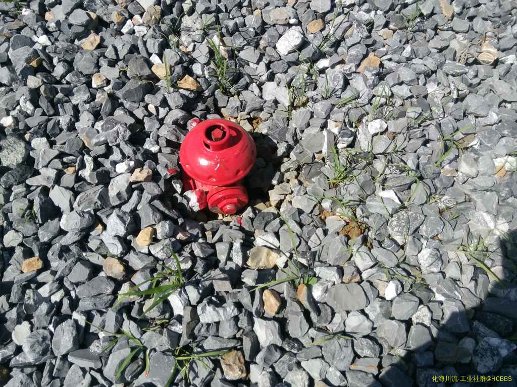

如此奇葩的消防栓,该如何使用。。。

凑合能用,不过按规范来肯定不行

接口要离地面45cm,不符合设计要求

看来是先安装的消防栓后铺的石子

消防栓 周期清出来,简单围起来 做个小基坑。带坡度的 应该还能用

栓下面肯定有阀门,把阀门关了,把这个加一截吧,太可怜

挖坑  砌围栏
