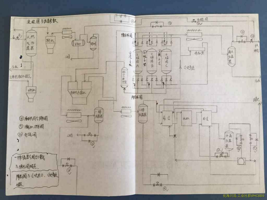

[讨论] 请看流程图,此轻烃回收装置如何提高回收率
1.6K |14
Se7en1989VIP会员 VIP会员 | 显示全部楼层 |阅读模式       最后访问IP山东省
化验气样结果:  原料气C3-C5:41.1%
                           外输气C3-C5:20.1%
                           也就是说有20%的C3-C5未回收,请求各位高手有何建议

前后的总物料量有没有变化

物料的质量

这个原料气太富了!
可以考虑用油吸收工艺。

增加吸收压力,增加吸收剂量

原料太富,看不到过程参数。

这股气体的流量有多大,如果大的话有很高的回收价值,现在只采用冷凝效果肯定不明显,碳三的饱和蒸气压很高,如果里面再包含部分无机气体,饱和蒸气压就更高,需要采用其他工艺进行回收,在碳三回收领域我们有丰富的经验,类似尾气丙烯丙烷回收率基本在95%以上,欢迎探讨。
