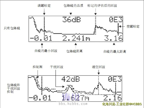

[讨论] 雷达液位计包络线
4.2K |2
牵右手VIP会员 VIP会员 | 显示全部楼层 |阅读模式       最后访问IP浙江省
哪位大神能明白的解释下图片中的各项名词

我猜测一下,满罐标定是最好液位,也就是法兰位置,空罐标定是罐底。包络线是雷达探测到信号的回波的体现形式,包络线品质是信号回波强度,抑制图是滤波图,就是对雷达探测到的信号做分析处理的规则,干扰回波是雷达探测到的真实液位以外的信号,需要抑制处理掉,液位回波就是真实的液位回波了
