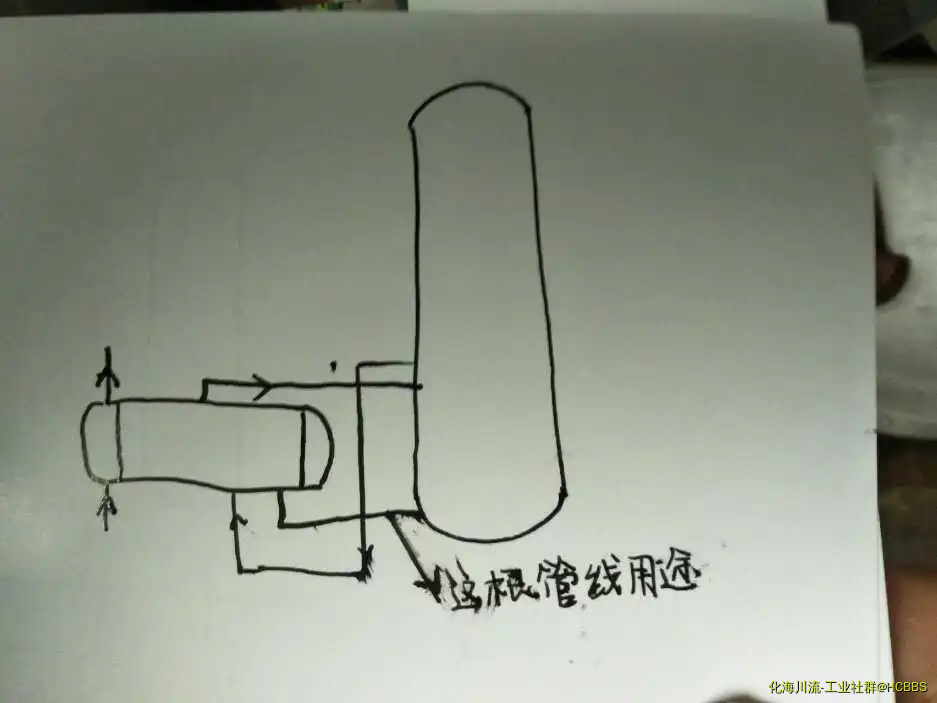

重沸器的一个管线用途
2.8K |9
平常见到的重沸器是一进一出,这次新装置胺液再生重沸器是两路出口进塔底,请大家看看,给说说。如图

估计是低液位时使用的,或者排污。

开工循环使用。

你标示的这根是正常的塔底到再沸器的物料管线。

平衡液位的作用吧,我猜的,

你表示的这个应该是正常的底部供料管,另外一支应该是液面控制的。

剩下两个带箭头的管路吗?这样再沸器流程是建立不起来的。

如果没有理解错的话:
      重沸器下部壳程的这两根线,左边的是物料的进口线,从塔上下来的,塔上的这个抽出口位置有个集油箱,右边这根线是直接返回到塔底的,左右两根管线之间在重沸器里面有个隔板,也就是左右两根线间的液位是分开的,重沸器的管束在这个隔板的左侧,右侧是没有的;这个塔的塔底油出口应该在塔底部另有抽出口,重沸器的上部气相返塔线是返在集油箱下方的塔底空间内

重沸器内有隔板,用于退液的

这是一个釜式重沸器,所以和它的构造有关系,你把内部构造搞清楚了,就知道那根管线是什么了,我给你把三根管线标注了下,1是进料管线,2是在里面换热后产生的蒸汽返回再生塔,我们叫二次蒸汽,也属于热量的一个充分利用。3就是换热后进入再生塔的贫胺液了。1,3中间有一个隔板,把里面的贫富胺液给分开来了的
