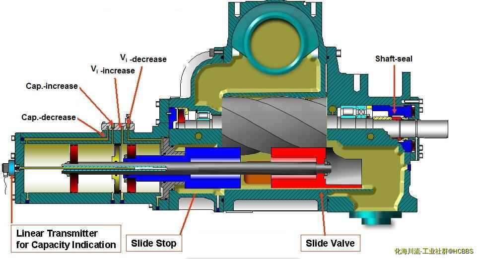

此题两天有效,超过两天不予评分有一台运行时间久,冷凝器比较脏的螺杆压缩机组,为何载位低的时候噪音与振动大,载位高的时候噪音振动反而小?
在载位低的时候,内压比小于外压比,造成欠压缩的情况。
